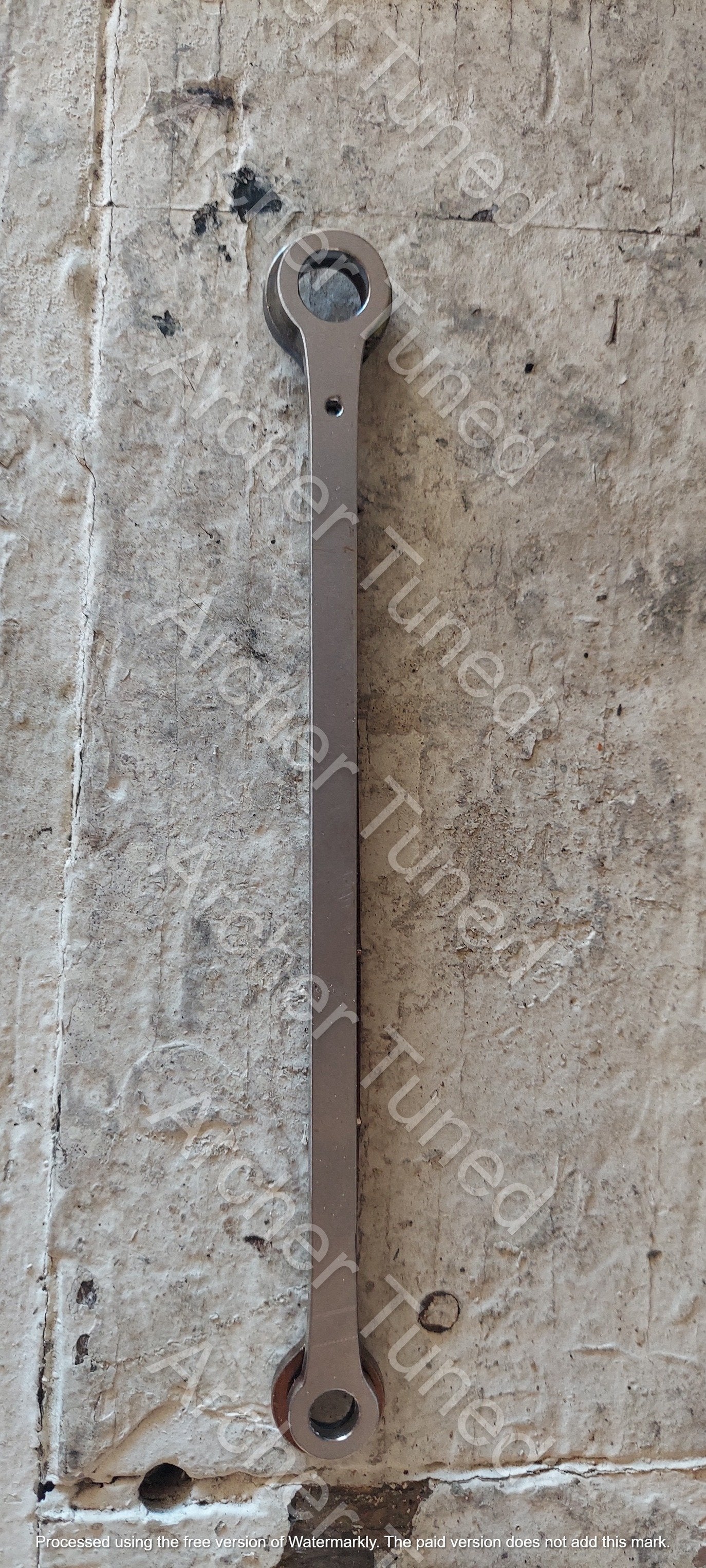

Otrzymałem nowy łącznik zaworu upustowego i wygląda dobrze. Wydaje się mieć odpowiednią długość i grubość; więc przypuszczam, że zadziała w razie potrzeby w przyszłości.
Jedynym problemem jest to, że otwór na sprężynę wymaga usunięcia zadziorów. Z pewnością bardzo drogie jak na mały kawałek metalu, ale lepsze niż alternatywy (nowe turbo, nowy/przeprogramowany PCM itp.) w celu naprawy uszkodzonego łącznika zaworu upustowego.

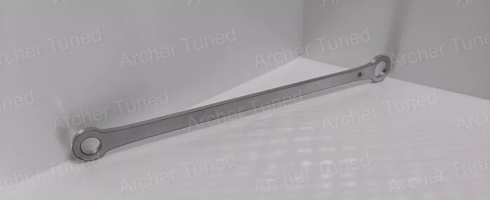

Ktoś w grupie Facebook Giulia zaczął sprzedawać stalowe ramię zastępcze. Jest na Facebook Marketplace i eBay: ramię siłownika wastegate Alfa Romeo Giulia Stelvio wszystkie lata 2.0T | eBay
Dzięki za trop; mój siłownik dotarł wczoraj. Wydaje się solidny.
Jeszcze go nie potrzebuję, ale wolę zapłacić za stalowy teraz i mieć go w zapasie, niż czekać, aż będę go potrzebował i nie będę mógł znaleźć dobrej jakości.
