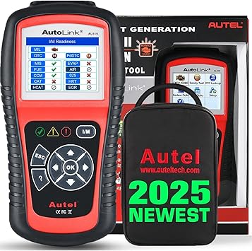

Vous pouvez utiliser le scanner Autel si vous voulez juste lire les codes, vous pouvez également effacer les codes de raté avec.
